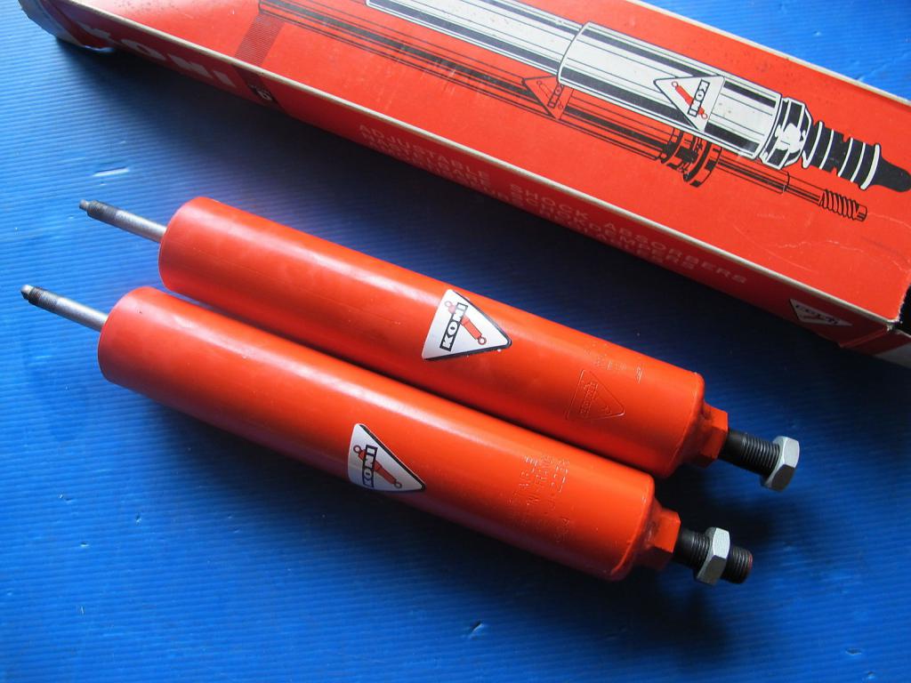

Quels sont les différences entre les amortisseurs de TurboD avec le reste de la gamme ?
Pourquoi n'y a t'il pas la coupelle superieure ?
http://www.ebay.fr/itm/2-Amortisseurs-avant-hydraulique-Koni-pour-Renault-R…

Aucune version n'a de coupelle sup ... elles sont sur la caisse
Plus dur en rapport au moteur

selon toi, ça se monte sur fuego ?
GTA
GTA
Inscrit le: 10 Sep 2009
Messages: 3 996
MessagePosté le: Lun 2 Nov 2015 - 20:58    Sujet du message: Amortisseurs Répondre en citant
 Non,cà marche pas.
Messages: 13 999
MessagePosté le: Mar 3 Nov 2015 - 09:17    Sujet du message: Amortisseurs Répondre en citant
Ainsi non ... a moins d'adapter une coupelle , mais peu conseiller
