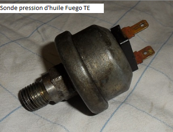

Celle que j ai commandé se monte sur supercinq 1.4 a l'origine mais exactement comme la notre et caractéristiques identiques...
Chez renault on arrive tjrs a trouver les correspondances sur d autres modèles...
Voila:
https://www.oscaro.com/capteur-pression-d-huile-fae-14580-313263-162-p
Messages: 6 934
MessagePosté le: Sam 22 Avr 2017 - 08:30    Sujet du message: Voyant pression huile et niveau huile Répondre en citant

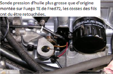

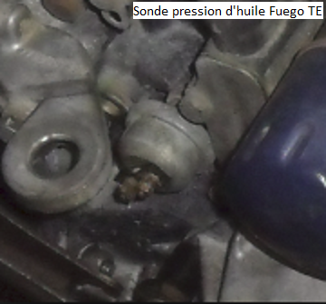

Les sondes pression d'huile d'origine Fuego sont moins grosses dans le sens de la longueur, parfois cosses plates, parfois cosses rondes.
Tu devrais pouvoir la monter sur ta Fuego cette sonde, mais tu verras que la place manque pour le bras de l'embrayage, à l'endroit où va le câble d'embrayage...mais Fred72 a montée ce genre de sonde et c'est faisable et fonctionnel, faudra peut être délicatement tordre les cosses des fils pour que ça passe.
Oui j' y ai bien pensé, car les cosses déja sont a la verticale et visiblement un peu plus grosse que la nôtre. Mais ca devrait pourvoir se monter sans soucis....
Toute façon a défaut de trouver la même, pas le choix...!
Messages: 6 934
MessagePosté le: Sam 22 Avr 2017 - 08:44    Sujet du message: Voyant pression huile et niveau huile Répondre en citant
Oui, ça devrait passer si tu retouches un peu les cosses, Fred72 avait fourni cette info ici :
http://fuego.clicforum.fr/t7088-Pr-sentation-Fuego-Turbo-essence.htm?start=…

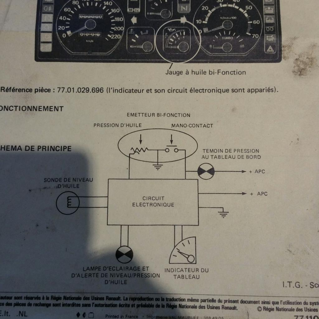

Quand on regarde le schéma de connexion de la sonde de niveau et le mano contact, cela parait logique que les 2 soient liées, car elles arrivent sur le même circuit electronique dans le bloc compteur
Messages: 6 934
MessagePosté le: Sam 22 Avr 2017 - 08:57    Sujet du message: Voyant pression huile et niveau huile Répondre en citant
Oui, dans le fonctionnement tous se passe sur la même aiguille de tableau de bord, avec un basculement d'indication lorsque la pression monte...donc je me disais aussi qu'il devait y avoir de la "sorcellerie" électronique dans l'histoire, ce qui ne m'avait pas motivé a trop approfondir.
J'avais quand même eu du mieux en nettoyant les connectiques du faisceau...

pour savoir si la mano est en cause quand on a ce problème de voyant éteint et pas d' indication de niveau, il faut débrancher le fil d' arrivé du mano (la plus grosse cosse) et le mettre a la masse. Si la lampe au tableau s' allume, c' est donc le mano contact qui est en cause. c' est comme ca que j' ai trouvé le problème.
Messages: 6 934
MessagePosté le: Sam 22 Avr 2017 - 09:10    Sujet du message: Voyant pression huile et niveau huile Répondre en citant
gordini55 a écrit:
pour savoir si la mano est en cause, il faut debrancher le fil d' arrivé (la plus grosse cosse) et le mettre a la masse. Si la lampe au tableau s' allume, c' est donc le mano contact qui est en cause.
Oui, ça prend de la cohérence en expliquant...ce doit être la partie mano-contact qui reste ouverte dans "l’émetteur bi-fonction" qu'est cette sonde de pression, c'est parce-que la partie "mano-contact" reste bloquée que le basculement sur la sonde niveau d'huile ne se fait plus lorsque la pression chute.
