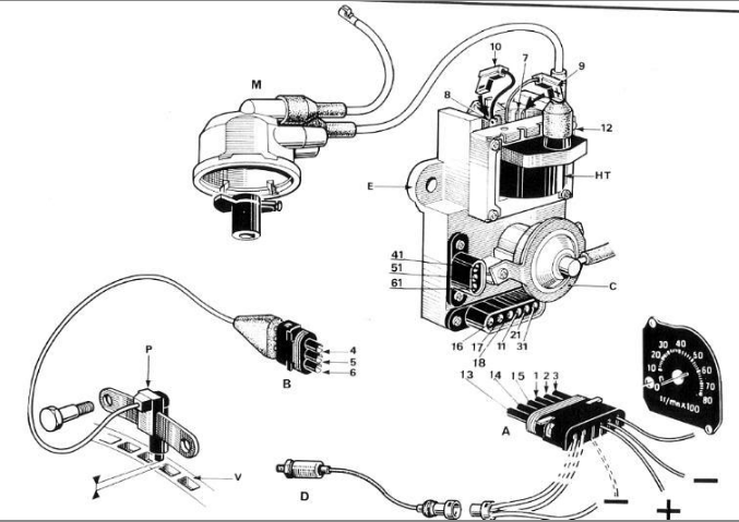

Si c'est un moteur de Fuego GTX (829 10 ou J6R-XXX), il est a carburation et allumeur allumage électronique , l'allumeur se résume ici qu'a la tête d'allumeur et son doigt, la gestion de l'avance est programmé dans l'AEI, moi j'appelle ça le "RENIX" parce que c'est le nom du fabricant, ce module "Renix" contient la bobine d'allumage qui est vissée dessus, l'électronique avec l'avance a l'allumage programmée dans une puce et noyée dans de la résine, dans le corps du "Renix", l'avance a l'allumage varie en suivant la vitesse de rotation du moteur par l'info du capteur PMH, en fonction aussi de la dépression d'air à l'admission, dépression d'air qui arrive à la capsule du "Renix" et aussi le Renix prend en compte les chocs de combustion "cliquetis" via un capteur de cliquetis vissé sur le bloc moteur. Puisque tu constates que n'importe comment tu orientes la tête d'allumeur pour donner ou retirer de l'avance, ton avance reste imperturbablement de 8°, je pense que ça vient du fait que le Renix stabilise automatiquement l'avance.
J'ai récemment lu que l'avance à allumage électronique à tête d'allumeur pouvait se régler comme l'avance d'un allumeur à vis platinée, à K7, ou transistorisé, avec la lampe stroboscopique etc...mais ton expérience semble prouver le contraire.
Tu feras attention si tu souhaite remplacer ton module "Renix" de respecter la référence RE....(théoriquement le tient est RE001) écrite dessus qui correspond à la courbe d'allumage programmée dedans et donc qui convient à un type de moteur et pas un autre...des "Renix" se ressemblent ...des moteurs se ressemblent...mais vérifier la correspondance des références exactes écrites sur moteurs d'un coté et "Renix" de l'autre...c'est quelque chose de préétablie par le fabricant automobile.

Aucun reglage de l’allumeur avec AEI

Oui .. avance 10°
Tu as le bon Renix .. aucun capteur de cliquetis sur GTX , seulement sur Turbo
Le Top Allumage est donner par le capteur PMH via un repere sur le volant moteur

Je pense que 8° ou 10° d'avance c'est pas loin d'être pareil, moi à ta place je laisserais tout ça tranquille.
Mais si tu veux tromper l'AEI sur l'avance qu'il doit donner, tu peux essayer de bouger ton capteur PMH, puisque c'est son info de référence pour l'angle de rotation, via le volant moteur, mais ton capteur PMH n'a pas de trou oblongs, vouloir absolument modifier quelque chose serait une mauvaise idée.

donc si je résume c'est l'ensemble capteur pmh et AEI qui détermine le point d'avance initiale par rapport au pmh .... c'est bien ça?
donc quelle est le rôle des ces 2  trous oblongs sur l'allumeur....?

Avec AEI .. la Delco distribue seulement aux bougies
Le capteur PMH donne l'info d'allumage au module
Information fournie par cible sur le volant moteur
Concernant le reglage de l'allumeur via seulement 2 vis et non la troisieme
Je pense que c'est une piece qui evoluer du systeme avec vis platinees
Dans le manuel de bord .. allumage electronique = aucun reglage
