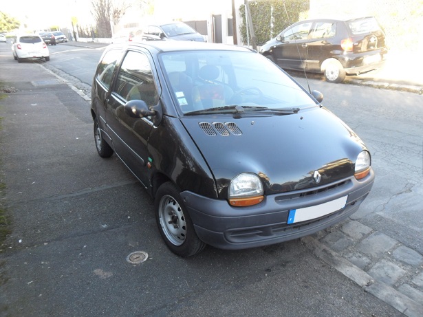

MessagePosté le: Dim 18 Fév 2018 - 10:43    Sujet du message: Les autres voitures chez Fuegoman Répondre en citant
christ952 a écrit:
Pas mal cette Twingo vu son âge et puis à ce prix comme tu dis faut pas faire la fine bouche..
C'est quoi ces jantes ? celles qui ont remplacé les enjoliveurs d'époque ?
Ceci étant avec cette voiture tu trouveras des pièces sans problème !
En revanche, attention car elle est mal protégée et est très volée..
Tu sais quoi sur cette voiture au pont de vue entretien, nombre de propriétaires, embrayage, alternateur ?
Oui, j'ai commencé jeune par des gros véhicules Lada Samara, Peugeot 305 GT Break, R21 GTS 5 portes....et aujourd'hui à la quarantaine j'ai envie d'un petit truc amusant et mignon, c'est aussi une histoire de pognon, même une vieille Twingo c'est pas donné aujourd'hui, le plus souvent pour 1000 euros elles sont bousillées et pour 2000 euros  c'est pas obligatoirement 2 fois mieux...non non non..., pour 1100 euros je pense qu'elle est bien la mienne.
Les jantes sont des jantes tôle grises comme sur les Super 5, par dessus ce sont des enjoliver de chez Norauto ou autres...d'origine c'était des enjoliver typiques Twingo 1 phase 1 comme on voit sur toutes les Twingo 1 phase 1, j'ai été voir des images sur le Web pour la finition "United Colors of Beneton" c'est ce qui est écrit sur le petit écusson vert à coté du clignotant latéral.
Oui pour les pièces faciles a retrouver sur leboncoin, oui je je sais très volée, les portières sont faciles a déglinguer pour rentrer dedans...j'ai pensé à tout ça, celle ci n'a apparemment pas été volée, j'en ai vu un paquet.
Je ne sais strictement rien sur l'entretient passé, j'ai juste la carte grise de l'ancien propriétaire qui a certainement fait une reprise pour une voiture neuve... (carte qu'il faut conserver 5 ans suivant dernière loi en vigueur), donc j'ai ses coordonnées mais je ne pense pas aller l'importuner.
Puisque cela a été très difficile de connaitre au moins l'age d'une courroie de distribution...j'ai opté pour une chaîne, et c'est de toutes façons plus intelligent pour ce que je cherchais.

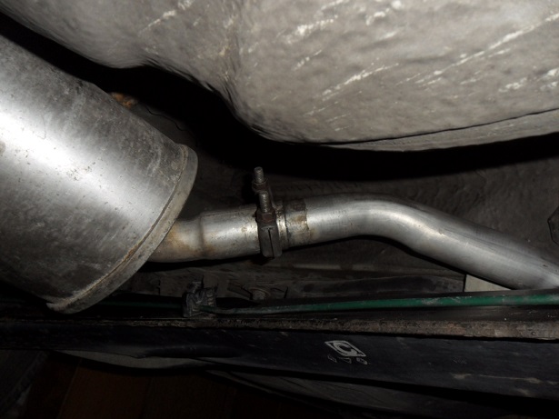

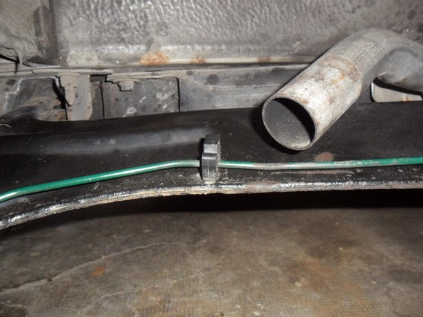

Il y avait un bruit de cognement à l’arrière de ma Twingo, surtout quand il y avait quelqu'un assis derrière...j'ai trouvé, sur ma Twingo un pot d'échappement neuf qui a mal été posé, j'ai du refaire la pose du pot moi même depuis le catalyseur jusqu'au silencieux, ça n'a pas été simple.
Le pot cognait sur le pont lorsque les amortisseurs s’enfonçaient, ce qui a quand même un peu fritté une conduite de frein, mais cette conduite est encore ok.
Ici c'est avant que je refasse la pose de la ligne d'échappement, les roues ne touchent pas le sol sur cette photo :
Ici c'est toujours roues qui ne touchent pas le sol, après avoir refait la pose de la ligne d'échappement :
[/url]
Maintenant c'est ok, ça cogne plus du tout.

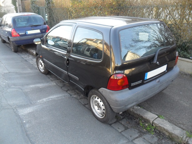

J'ai viré les enjoliveurs de "Boby" et j'ai lavé les jantes tôles à fond dessus/dessous, à la spontex et au Cif, je trouve que c'est beaucoup mieux :
Messages: 21 338
MessagePosté le: Dim 25 Fév 2018 - 11:08    Sujet du message: Les autres voitures chez Fuegoman Répondre en citant
Effectivement ces enjoliveurs n'allaient pas !
Bravo pour ta réparation du pot, c'est vrai que quand çà cogne ou couine comme la mienne et la suspension (de temps en temps)  c'est lourd..

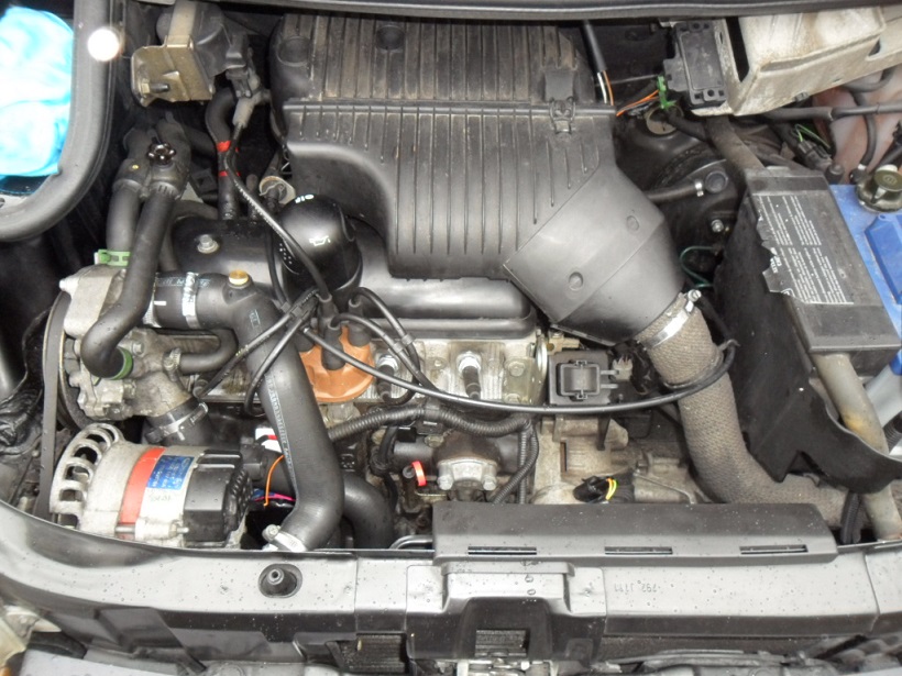

Ces derniers jours sur la Twingo, j'ai fait par mes soins :
Vidange moteur Elf 10W40 et filtre a huile Bosch.
Vidange de boite 75W80 TransElf "NFJ" (Huile exactement préconisée, achetée chez Renault)
Vidange du liquide de refroidissement, réellement vidé...
(Liquide jaune -30° UNIVERSEL tout moteurs, miscible tout liquides, Carrefour, c'est plus malin qu'un ldr qui ne doit être mélangé à aucun autre...)
Remplacement du Calorstat et du thermo-contact, filtre a air (pièces achetées chez Renault)
Remplacement des bouchons de purge ldr (1 était cassé)
Remplacement des bougies (bougies NGK neuves qui étaient dans le coffre de la Twingo...)
Remplacement de la tête d'allumeur et de son doigt (c'était dans mes pièces neuves d'avance pour ma Fuego, ce sont les mêmes)
Nettoyage moteur au White Spirit qu'il présente un peu.
Et pour la courroie de distribution...y'en a pas sur ce petit Cléon !!!
A savoir que l'huile de boite doit être exactement celle préconisée par le pétrolier et le fabricant automobile, plus particulièrement a cause de la composition métallique des synchros...la destruction des alliages de synchros par les additifs (on en avait déjà parlé...) et vous allez vous demander pourquoi des additifs à la con, réponse: en bonne partie a cause du différentiel en bas de la boite qui partage la même huile, le différentiel a besoin d'additif particulier qui ne font pas toujours bon ménage avec les synchros.
Les normes API n'ont pas beaucoup de significations sur le fait de pouvoir ou non mettre telle ou telle huile, c'est plus compliqué que ça.
A savoir que pour ma Twingo en boite de vitesse JBxx c'est de préférence de l'huile Tranself NFJ, la NFP serait tolérée mais pas idéale.
Pour nos Fuego en boite de vitesse NGxx c'est de la NFP et pas NFJ, même si dans les 2 cas l'huile est pour boite avec synchro en laiton c'est plus compliqué qu'il n'y parait, et par exemple le truc plutôt inconscient ce serait de mettre de l'huile TOTAL pour boites de chez PSA, qu'on trouve direct en grande surface, sur des Renault puisque rien n'a été étudié dans la compatibilité, chaque fabricant ses additifs et ses alliages....mais bon avec de la chance ça passe peut être, il existe probablement des huiles de boite universelles mais je préfère directement la préconisation.
A savoir que les liquide de refroidissements un  peu trop spécifiques ne sont pas toujours miscibles entre eux, l'idéal et de vidanger pour du UNIVERSEL, comme ça moins d'accident pour la suite.

Pinceau, White-Spirit, Sopalin..., la "couche culotte" du moteur a finalement été d'avantage astiqué que lors de la photo :
Ne pas oublier aussi qu'avec les nouveaux CT, la mécanique devra être propre.
