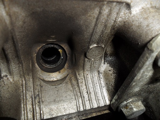

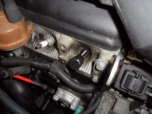

Il y a 2 ans, lorsque j'avais changé mes bougies sur la Twingo, j'avais vu que le taraudage d'une bougie était très mal en point...(accident de vissage, serrage à mort ou j'en sais rien... d'un autre propriétaire).
Bon, ne risquant pas de visser tout a fait cette bougie pour ne pas foirer de suite les filets encore survivants, la bougie se desserre et arrache le reste des filets, au final cet hiver bien été obligé de constater que ma bougie ne tenait plus que sur 2 pauvres filets au fond...
Deux solutions: 1/remplacer la culasse...sur une voiture à 1000 euros... 2/poser un insert.

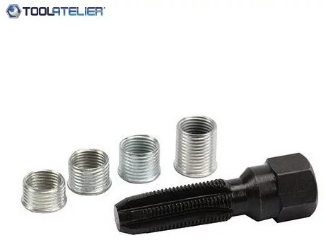

Le kit pose d'insert, autrement dit "filets rapportés", pour bougie, filetage 14 mm, est disponible chez Mecatechnic pour 19 euros.
Kit constitué d'un outil qui taraude d'abord de façon conique...et en même temps augmente le diamètre du trou de 14 mm à 16 mm et 4 inserts de longueurs différentes à peu près de 8 mm à 15 mm, selon besoin.
(il semblerait que c'est un simple taraud, et qu'un près perçage aurait été nécessaire, voir discussions plus bas)

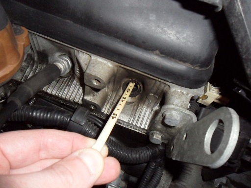

Je vérifie que l'outil n'ira pas "rencontrer" mon piston ou autres (le piston peut s’arrêter en haut ou en bas de façon aléatoire) :
A ce moment je pouvais encore penser que ça pouvait être facile...en approchant à la main on y croirait...

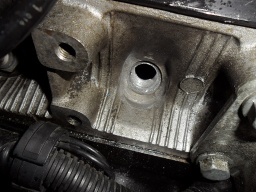

Ensuite tarauder et par la même occasion augmenter le diamètre...en ajoutant la rallonge la douille, et un levier en T (un GROS LEVIER de préférence...)
JE ME SUIS Éreinté COMME UNE BÊTE à pousser droit et FORT tout en tournant DURE, j'ai eu beau pousser de tout mon poids pour faire accrocher le taraud, le taraud progresse dans l'enfoncement avec beaucoup de difficultés, quand la rotation devient dure c'est bon signe, ça taraude, je me suis même aidé d'un marteau pour faire accrocher !!  de temps en temps deviser pour libérer l'outil de l'accumulation de copos. Et moi qui me disais: possible que ça se taraude tranquillou.
Sauf que au moins la moitié de la progression le filetage ne pouvait pas se faire, même en accrochant la matière, même au prix d’efforts olympiques
RESULTAT MEDIOCRE.

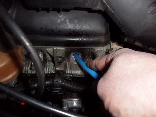

Ensuite passer l'aspirateur pour enlever les copos qui sont tombés dedans...avec un tuyau fait "maison" qui va dans la chambre de combustion...

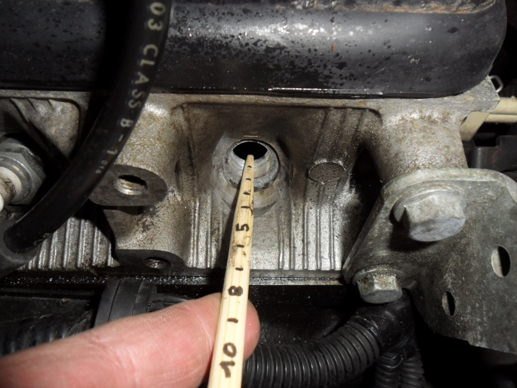

Ensuite il faut choisir la profondeur d'insert, j'ai pris le plus long qui fait environs 15 mm puisque le trou fait aussi environs 15 mm, puisque mon taraudage n'est pas d'une  qualité exemplaire...heum heum...c'est une bonne chose d'exploiter tout le taraudage, surtout au fond qui est à peu près correcte, les 3 autres inserts sont nettement plus courts...
Ensuite j'ai enduit le filetage externe de bougie de graisse et le filetage externe de l'insert de l'Octite 638 (résiste à 150°c), pour que plus tard ce soit la bougie qu'on démonte et pas l'insert...
Voilà, RÉSULTAT MITIGé, puisque j’aurais préférer sentir le taraudage bien épouser le filetage tout le long du serrage, mais ça n'a été le cas que sur la moitié finale du serrage. mon taraudage sur mes premiers millimètres c'est raté...
Bon si ça vient a s'arracher un jour ce sera certainement ma Twingo à la casse...
REGARDER MESSAGES POSTéS PLUS TARD, EN FAIT JE M'Y SUIS PRIS COMME UN CON...

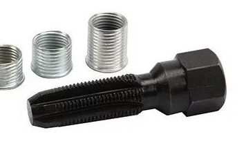

Taraud combiné du kit du tuto "Fiat", il est expliqué que ce taraud élargie le perçage, il faut forcer... :
Le taraud dans mon kit, la connerie c'est d'avoir pensé que c'est le même principe, mais avec celui-ci il faut d'abord pré percé, aucun foret dans la boite du kit, fallait juste le savoir :
